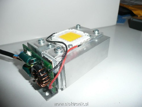

Jaz sem pred kratkim izdelal led luči za en baterijsko napajan objekt in sem uporabil 20W ledice in tale driver:
http://dx.com/p/20w-dc-12-24v-to-dc-30-36v-step-up-converter-for-led-152228
Zamenjaš shunt upor z ustrezno manjšim in zadeva bo dala samo 350mA.
