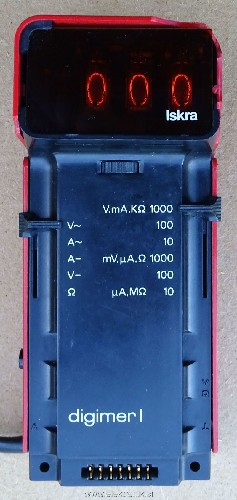

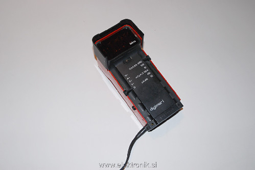

Leta 1974 je industrijski oblikovalec Marijan Gnamuš prejel Prešernovo nagrado za oblikovanje inštrumenta Digimer 1, ki so ga v Iskri začeli izdelovati že leta 1971.
http://sl.wikipedia.org/wiki/Marijan_Gnamu%C5%A1

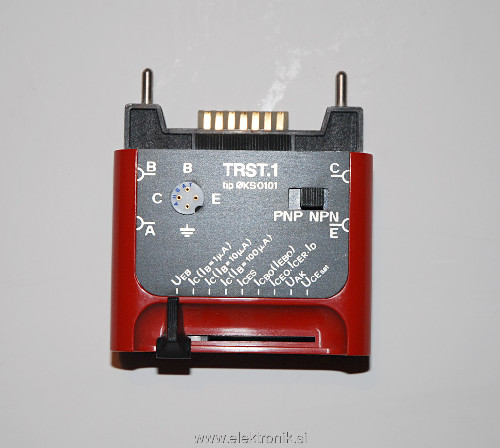

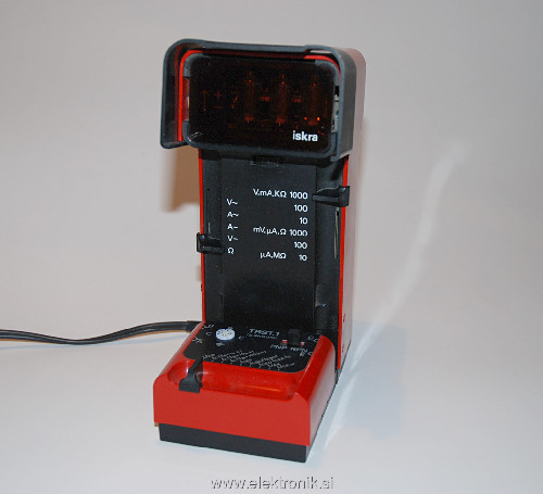

TRST.1 dodatek za merjenje tranzistorjev

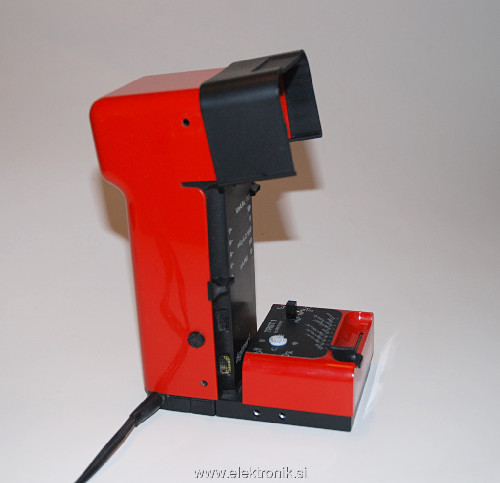

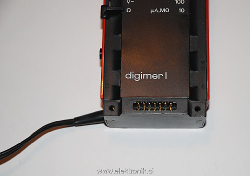

Digimer 1, obstajal je tudi v belo črni izvedbi, ta pa mi še manjka v zbirki.

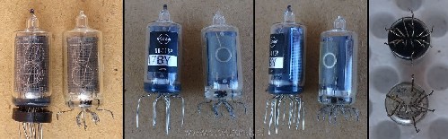

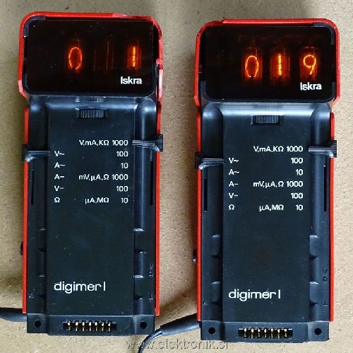

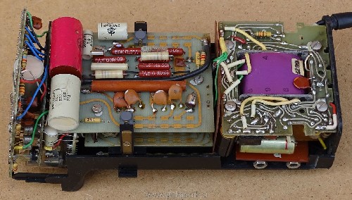

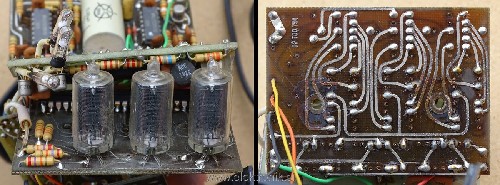

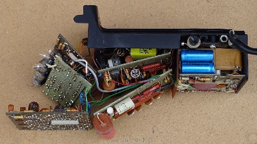

Dva komada Iskra Digimera 1. Na jednom ne radi srednja Nixie cijev, na drugom nađen hladni lem. Vrlo težak uređaj za demontažu i servis što je cijena njegove kompaktnosti.
Zašto ti ne radi Nixie cijev? U kvaru je 74141 ili nixie? Ako ti treba za servis javi mi na ZS.
LP, Peter
crowave
Prispevkov: 104
Aktiv.: 1.04
Kraj: Zagreb, Hrvatska
PrispevekObjavljeno: Tor Apr 04, 2023 9:18 pm    Naslov sporočila:   Odgovori s citatom
Nixie je u kvaru, ne pali se niti jedan segment nikako, niti preko drivera, niti direktno, niti sa vanjskim napajanjem... Kao da je anoda negdje u prekidu unutar same cijevi.

Zahvaljujem na ljubaznosti članu foruma PPG78 koji mi je izašao u susret i besplatno poslao jednu NOS Nixie cijev Rodan GR-166P. Nakon zamjene cijev je odmah proradila i Digimer 1 je opet funkcionalan.
