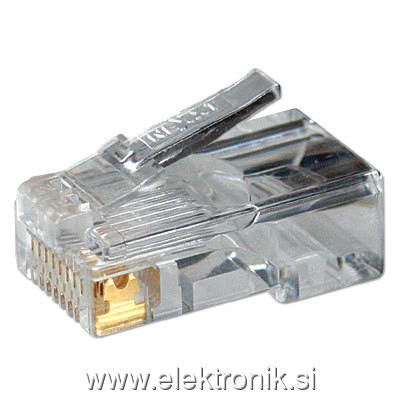

Mehkožilni konektorji imajo na notranji strani kontakte ki zarijejo v posamezno žilo v obliki vilčke.
Imen pa nevem, verjetno piše ponavadi piše ali so za trde ali pa za mehke, ponavadi pa trgovci sploh ne vejo kaj prodajajo
mehkožilni rj45

Poglej kontakte: za trdi kabel so kontakti s tremi špičkami, za mehke pa taki z dvema. Ne sprašuj prodajalca, ker on nima pojma niti to, zakaj se konektor uporablja, kaj šele da obstajata dve vrsti... Ne bi se čudil ,če ima sploh pomešane v isti škatli.

A obstajajo tudi ti konektorji za malo debelejše žičke. UTP kabel ima premer žice z izolacijo 1mm, liycy 0,25 mm2 pa 1,3mm. Da pa žičko ogulim in golo porinem v konektor pa verjetno ne bo najbolje, ali pač?

Ne, ne smes jih olupit. Lahko poskusis s konektorji za kategorijo 6 (malo debelejsi kabel).

Hvala, to iščem kot gledam je lahko premer posamezne žice z izolacijo do 1,6mm
