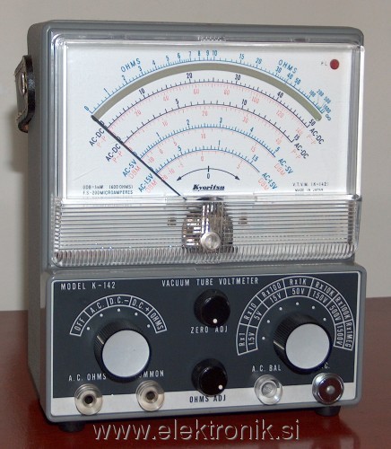

Iščem nekoga, ki bi mi pomagal pri popravilu instrumenta na vrtljivo tuljavico. Kupil sem star VTVM pri katerem ni deloval instrument. Ko sem instrument razdrl in premeril tuljavico, sem ugotovil, da je tuljavica prekinjena. Iščem torej nekoga, ki bi mi to tuljavico previl. Mehanika samega instrumenta je v redu. Območje instrumenta pa je 200uA, zato je tudi žica na tuljavici izredno tanka.

Dobil sem odgovor iz Iskre. Za previjanje tuljavice niso hoteli niti slišati. Imajo pa v ponudbi merilnik tipa BN 0203, merilno območje 0-100uA po ceni 40€ + DDV. Ta merilnik lahko pride prav Mateju saj z njim lahko nadomesti njegov BN201, samo skalo mora prestaviti na nov merilnik.
