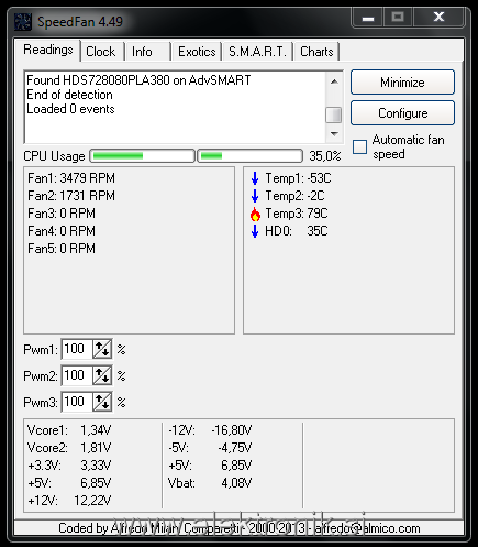

Torej star računalnik, ki vsebuje procesor Pentium 4; 3,2GHz si želim urediti za v delavnico. Stvar sem dobil zaprašeno in vse očistil, prav tako sem na očistil staro ter namazal novo hladilno pasto, kot že velikokrat, na raznih računalnikih. Težava je ta, da se zadeva glede na podatke, ki jih prilagam pregreva. Hladilnik procesorja je hladen, prav tako tudi sam procesor na otip, takoj po ugašanju računalnika in cca. 5-10s snetju hladilnika z ventilatorjem. Prav tako obrate ventilatorja, ki je na regulatorju nastavljen na PWM navija do neskončnosti, in računalnik tuli kot fen za lase. Vgrajen je nek super duper Gygabyte ventilator z zunanjo regulacijo preko potenciometra.
Sam procesor se je dokler nisem zamenjal paste pregreval na otip, prav tako pa se je zaradi tega tudi ugasnil.
Zaznal pa sem, da se močno greje čip z oznako 82801GB I/O, ki kakor gledam skrbi za komunikacijo s periferijo. Na čipu se je možno opeči, nima pa hladilnika in nič ne kaže, da bi bilo kaj pripravljeno zanj.
Poleg tega, opažam, da napetosti po mojem mnenju odstopajo veliko preveč.
Prosim in se hkrati zahvaljujem za mnenja in predloge.
Prilagam izrezek iz programa speed fen. Poleg tega programa je na tem računalniku istočasno tekel še Team Wiewer, torej ne ravno omembe vredna obremenitev. Priznam, da sicer nisem nalagal še nobenih gonilnikov, a to po mojem ni težava. Izmerjene temperature so praktično takoj po zagonu računalnika in obeh programov.

6.85V namesto 5V?
Ali ti ga program hudo biksa in mu pač ni za verjet, ali pa ga biksa napajalnik, s katerim boš računalo po hitrem postopku poslal v elektronska nebesa. Vseeno se mi zdi bolj verjetna 1. možnost, 2. pa enostavno preveriš z multimetrom.

Sem pomeril z multimetrom in 5 ter 12V štima, -12 pa nisem meril, ker je težje dostopna, a po mojem, če sta ti dve ok je tudi tista in očitno program laže.
Napajalnika pa žal nimam, a očitno je ta ok.
Definitivno bi bil en kondenzator za zamenjat na matični, a žal nimam nič podobnega na zalogi. Je možno, da je to vzrok za segrevanje? Namreč čip je od zagona do prijave že tako vroč, da ga ni možno držat.

Po cca pol minute v Biosu kaže temperaturo CPU 80°C, kar za moje pojme ni normalno. A če grem s prstom za hladilnik, da primem zaklep procesorja je ta hladen.
Hladilnik pa prav tako.
