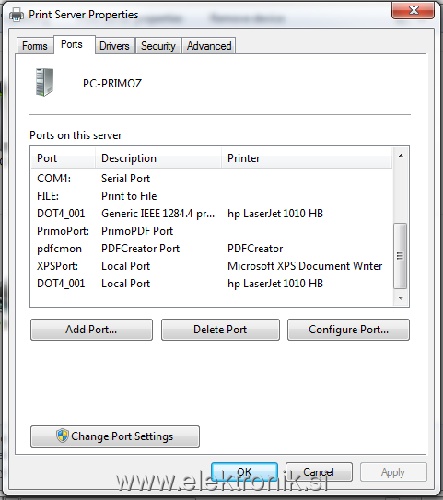

Živijo,
HPLJ 1010, priključen na PC preko USB, mi na Win7 ne deluje. Vsi gonilniki se naložijo, kot je treba, nikjer ne javlja nobene napake. Samo ničesar ne natisne. Niti v "spoolerju" ni ničesar, kot bi tiskal nekam povsem v tri krasne....
Sem šel pogledat podrobneje v Control Panel\Hardware and Sound\Devices and Printers\Printer Port Properties in tam najdem dva porta DOT4_001 (priložena slika). Je to normalno?
Poskušal sem že enega ali oba porta odstranit, a reče "The requested resource is in use."
Mi zna kdo svetovat, kaj bi še lahko poskusil?
LP Primož

Imam enak tiskalnik in mi ga je uspelo prepričati, da mi tiska na Win 7.
Najprej sem namestil nek gonilnik, pa mi je printalo samo navadno besedilo (Word, Beležnica), ne pa tudi kakih slik, pdfjev...
Potem sem našel HP Universal Driver, mislim da tega, in mi stvar funkcionira tako, kot mora.
Sem pogledal in imam tudi jaz port DOT4_001, mislim, da je to nek navidezni port, ki ti ga ta driver ustvari.
Mogoče pa nisi izbral pravega tiskalnika pri tiskanju?

Ponovno odpri nastavitve za printer, tam kjer imaš obkljukano lpt odkljukaj in izberi prek usb , pa bi printer moral začeti delati. Drugače ga namesti ponovno ob namestitvi izberi da je priklop prek usb in naredi , da je to tvoj privzeti printer.
Bi moralo delovati, ker imam HP 1210 na Win 7 in deluje brez problemov.

Preveri, če imaš zadnjo verzijo USB gonilnikov. Meni je printer normalno prepoznalo, vendar ni hotelo printati dokler nisem naložil novih driverjev.

Uporabi HP LaserJet 3050 PCL5 driver. Imel sem enake probleme, vendar s tem gonilnikom je vse OK.
