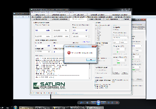

imam težavo z omenjenim programom, in sicer po instalaciji na sveže mi deluje ok. Kakor prestavim merilo v metrično in kaj vnašam, nato pa program zaprem in ponovno zaženem mi javi napako (v priponki). Ker mi za program pride zelo prav, bi rad zadevi prišel do dna.. kako odpraviti ta error?

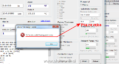

Mislim, da moraš namesto pike uporabiti vejico..oziroma v nastavitvah za Windows spremeniti delimiter iz "." na ","..ali pa obratno, odvisno kaj je nastavljeno

Poišči v nastavitvah kje si dal decimalno vejico namesto decimalne pike.

Branez; pa res je to - hvala! ... hudič pa tale zmeda okoli različnih sistemov in uporabe "." in "," Mad

Če omogoča ročno nastavitev vejice ali pike, potem ni nič kilav. Pač verjetno ne mogogoča tega avtomatsko.
V Delphiju lahko narediš pololnoma isto *ranje. Če možnosti za nastavitev ne daš, uporabnik z angleško nastavljeno tipkovnico ne bo mogel vnesti decimalne pike, ki jo zahteva OS: (prvi del kode, za določitev maske vnosa)

OS ti pove, ali se uporablja pika ali vejica. Samo vprašat je treba... to sem hotel povedat. Wink
