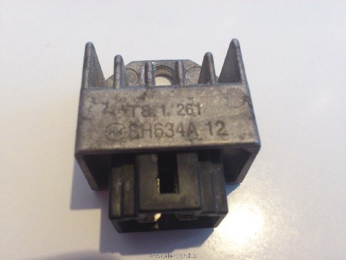

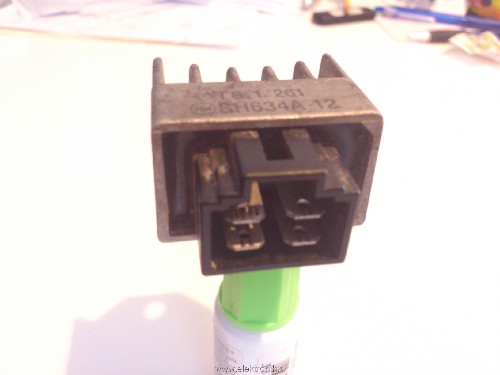

Pozdravljeni.
Crknil mi je regulator napetosti T8.1.261 SH634A12. Namesto cca 12V dobim samo 8V. Ima kdo idejo, kako je izvedena regulacija izmenične napetosti pri takih regulatorjih (oz. pri univerzalnih)? Ali je možno kako odstraniti maso s katero je vezje zalito v ohišje?
Motor deluje brez akumulatorja, generator napetosti je izveden s trajnim magnetom in 5-imi navitji. Slika navitja: klik , klik .
Slika obstoječega regulatorja |
570.57 KB |
0 krat |
401.15 KB |
1 krat |

Si prepričan da je regler? Koliko pa dobiš napetosti, če meriš na dovodni strani, se pravi od navitij proti reglerju?
_________________ Najprej se je pokadilo, nato izjavi Sokrat: dva Watt-a my ass...LOOOLL::: |
hudamravljica Član
Pridružen-a: Tor 30 Nov 2010 23:22 Prispevkov: 872 Aktiv.: 4.92 Kraj: LUCIJA
Objavljeno: Pon Apr 01, 2013 5:43 pm Naslov sporočila: |
Prej premeri tok iz navitja. Multimeter nastavi na AC.
matjazp Član
Pridružen-a: Sre 02 Apr 2008 14:50 Prispevkov: 113 Aktiv.: 0.54 Kraj: Blejska Dobrava
Objavljeno: Pon Apr 01, 2013 6:15 pm Naslov sporočila: |
aljoš je napisal/a: |
Si prepričan da je regler? Koliko pa dobiš napetosti, če meriš na dovodni strani, se pravi od navitij proti reglerju? |
Prepričan sem, da je napaka na reglerju. Z drugim (univerzalnim) dela zadeva OK- se pravi na izhodu je tam nekje 13V AC.
Brez regulatorja doseže napetost nekaj čez 30V.
Vezava regulatorja je zanimiva: en kontak je masa, eden je napajanje akumulator, dovod iz statorja in 12V AC napajanje pa sta kratko sklenjena med seboj

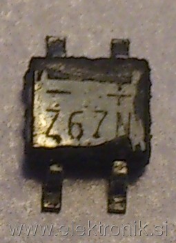

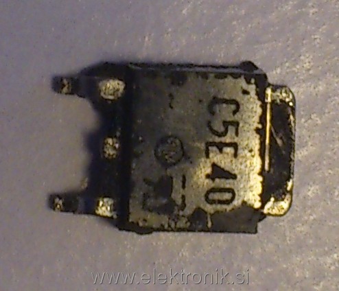

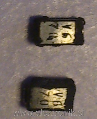

Ker mase nisem mogel odstraniti, je šel regulator pod "rezkarco" in sem odstranil aluminijasto ohišje.
V masi sem našel zalite naslednje večje elemente:
C5E40
V6 70
Z67N (mislim, da je to gretz)
elektrolitski kondenzator (napis je žal zbrisan)
Poleg tega so bili v masi še smd upori, mogoče tudi zener dioda....(ostali elementi niso več prepoznavni).
Še vedno pa me zanima, način reguliranja izmenične napetosti. Ima mogoče kdo načrt take regulacije?
Hvala za pomoč.
