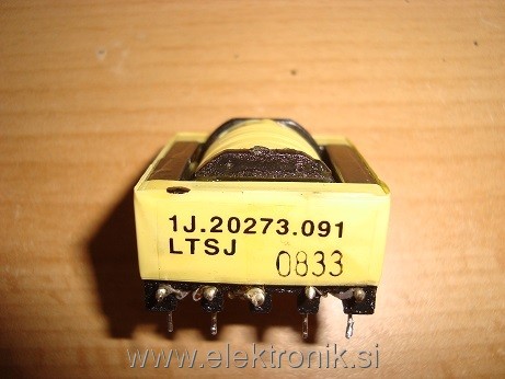

Pred nekaj časa mi je odpovedal monitor philips brillance 220sw. Odpovedal je napajalni del. Zamenjal sem že tranzistorje in čip v napajalniku tako da imam na vhodu trafota ponovno napetost. Sedaj pa sem ugotovil, da je šel tudi trafo (prava beda).
Problem nastane, da ne najdem nikjer popolnoma nič o tem trafotu, kaj šele, da bi se ga dalo kje dobit. Prilagam sliko trafota.
Kaj mogoče kdo ve kakšna je izhodna napetost tega trafota? Ali pa kje bi se ga dalo dobit. Na netu sem najdo samo dva, en iz rusije in en iz Bulgarije od tam mi pa nekak ni za naročat.
Ima pa v uprabi dva za + in dva za - na izhodu, eden je neizkoriščen.
V mislih sem imel, da bi ga zamenjal z kakim drugim ampak ne poznam karakteristik.
Tak, da če bi kdorkoli karkoli vedel o tem trafotu naj prosim sporoči Smile

Tole je precej namenska zadeva in dvomim, da ga boš kar dobil. Tudi zato ne, ker tak trafo ne crkne ravno pogosto. Pravzaprav dvomim, da je pokvarjen. Preglej vsa navitja in jih premeri.
V najslabšem primeru ga boš dal kuhat v vrelo vodo za kake 15 min. Lepila bodo popustila. Ti pa ga lahko razviješ in najdeš napako, nato pa ga ustrezno obnoviš.

Sem zadevo že premero že, ko je bil priklopljen. Seveda sem mu odklopo izhode zaradi morebitnih napak dalje na sami plati, ker sumim da so šli tudi mosi. No na samem izhodu trafota se ne dogaja nič. Na vhodu ima napetost na vseh vhodih.
Super bi blo če bi vedo vsaj kako napetost je mel na izhodih.

Tudi jaz dvomim, da je kriv trafo. Predvsem dobro preveri vezje na primarju. Sekundarnih navitij ne smeš vseh odklopiti, zaradi povratne vezave. Raje odklopi izhode napajalnika (za elektroliti).
Preveri, če navitja niso prekinjena. Potem lahko izmeriš induktivnost. Na primarju bi morala znašati nekaj 100 uH. Če je veliko manj, imaš medovojni stik.
Ali nimaš napisanih napetosti na izhodu? (+5V, +12V)
Podatke ustreznega nadomestka lahko določiš iz frekvence in vseh napetosti sekundarjev, ter obremenitve.
