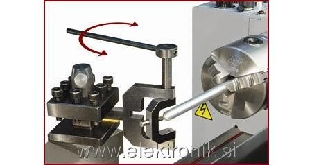

Pozdrav!
Imam stružnico NUTOOL MC 550, pa me zanima kje bi se dalo dobiti kak nastavek za struženje manjših okroglin(recimo figurice za šah in podoben drobiž).
Sam doma namreč nimam potrebnega orodja za izdelavo le tega.
Najbolj praktična se mi zaenkrat zdi taka izvedba kot je v priponki, saj za uporabo le te, ni treba razdreti pol stružnice.
A ima kdo izkušnje s čim takim?

To je orodje za '' bombiranje '' .
Pri nas ga konkretno uporabljajo za zaokroževanje koncev wolframskih elektrod za uporovno varjenje .
Koliko vem so sami izdelali to orodje
s drugačnimi kolesom se uporablja tudi za '' zapiranje cevi'' npr uporablja se za izdelavo potapljaških jeklenk.
v tem primeru se cev segreje do oranžne barve , prisloni romboiden kolešček na cev in ga zavijati proti osi vrtenja . Pri tem se cev deformira v polkroglo in cev se zapre . Obdelava je odlična saj zdrži velike pritiske ( preko 450bar) na you tubu je prikazan cel proces.

V kolikor potrebuješ za les ti ustrezno orodje ne bo težko naredit. Vzameš rezilno ploščico in jo z brusilnikom, brusom... zbrusiš v željeno obliko. Za osnovo noža lahko vzameš tudi odslužen nož... Tako narejen nož zmontiraš drdno v držalo nožev in postružiš identične figurice.

Mene zanima za struženje kovin (aluminij, medenina...).
http://www.youtube.com/watch?v=OCbA0mNMNzs
Zanima me predvsem kje se da dobiti tako ali podobno zadevo.

Da, ta prva izvedba je boljša, ampak se jo ne da na hitro zmontirat - tisto izvedbo, ki sem jo jaz pripel, pa zamenjaš tako hitro kot stružni nož...
Ali pa narobe sklepam?

Ko si že omenil struženje šahovskih figur - taka izvedba se mi zdi precej bolj uporabna:
http://www.youtube.com/watch?v=tbvOb-tTNyc
Ta pripravca je zelo v redu ,ker ima možnost vpetja trdokovinske izmenljive ploščice, ker slej ko prej bo treba postružit kaj bolj zahtevnega ter bo boljša obdelava ter bolj vzdržljiv rezalni rob.

Takole napravico na pločice DCMT 07 sem si naredil jeseni. Uporabna reč, če rabiš okrogline Smile
Delal sem po temle zgledu: http://bedair.org/Ball/ball.html
