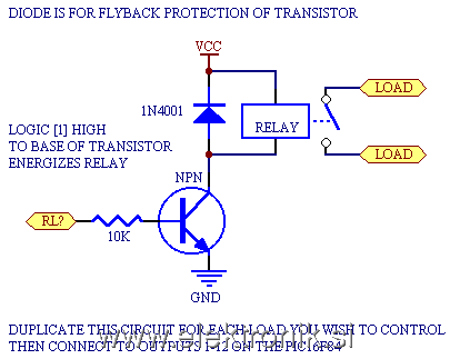

Rele vežeš na mikrokontroler po shemi v priponki.
Pri izbiri releja glej, da vzameš za kakih 30% več kot bo tekel tok čez njega.
Če veš da bo tok recimo 15A, vzami 20A rele.

Najprej ugotovi kakšen tok potrebuje sirena za delovanje. Ko imaš znan tok, ki ga "vleče" sirena dodaš še nekaj rezerve pri nazivnem toku releja tako, kot je že predhodnik napisal. Napajenje releja bo verjetno s 5V. Za vklapljanje releja lahko uporabiš tranzistor ali pa kakšen FET.
Samo za primer: če tvoja sirena ne "vleče" več kot 5A toka lahko uporabiš rele, ki je na spodji sliki.
