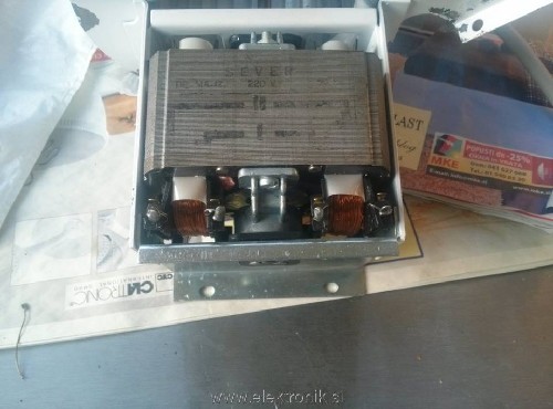

zanima me kako bi lahko priklopil na slikah omenjeno napravo.
To je neka turbina z indukcijskim motorjem.
http://hopsasa/f/1S/LS/1jj1aIN4/601591102025655546011351.jpg
http://hopsasa/f/1F/qc/1GRsyxeh/147288110202565553481107.jpg
Hvala za pomoč

Po sliki sodeč je to enofazni asinhronski motor z zasenčenim polom. Navitje (verjetno obe zaporedno) priključiš na izmenično napetost 220V 50Hz.
