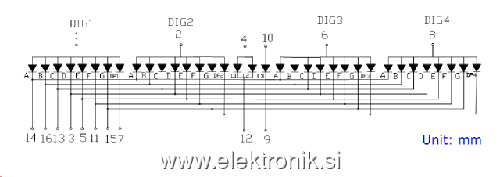

Ker me zadnje čase vedno bolj zanima elektronika sem si iz radovednosti kupil Arduino Uno board s katerim bi si rad naredil budilko.
Imam sedem segmentni anodni prikazovalnik, ki sem ga preko uporov povezal z Arduinotom, dodal sem še tipko, ki služi za nastavitev točnega časa.
Kodo za točni čas mi je uspelo napisati, nikjer pa ne najdem kako bi napisal kodo za budilko.
Mi lahko kdo pomaga? Kje bi se dalo kaj naučiti o programiranju Arduinota??
