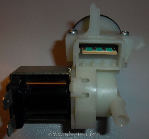

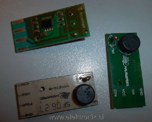

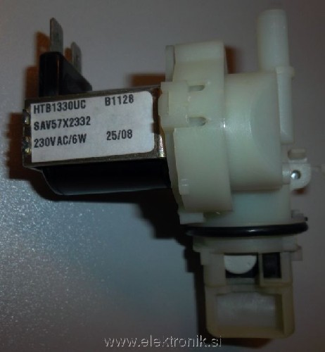

pri omenjenem stroju mi največ nagaja senzor vlage, kateri se zelo pogosto pokvari, ponavadi odpove elektro-ventil na senzorju vlage (glej sliko) ali pa senzor vlage HS-1101 (tega se da dobiti preko spleta za majhen denar).
če bo kdo imel podobne težave s sušenjem perila, to je, da sušilni stroj svoj ciklus opravi v dobrih 15 minutah, je to znak, da je odpovedal elektro-ventil ( ima upornost okrog 3K5 Ohm ), če ni nobene upornosti je znak, da je elektro-ventil pustil dušo...
če traja ciklus sušenja, preveč... več od običajnega in se sušilni stroj ustavi na 6 minut do konca in ne gre naprej, so možnosti dve, zapacan kondenzacijski filter in/ali zapacan senzor vlage, najprej oboje očistite in nato ponovite postopek sušenja. Lahko pa je tudi znak, da senzor vlage (majhna tiskanina) HS1101 ne deluje - potrebno zamenjati.

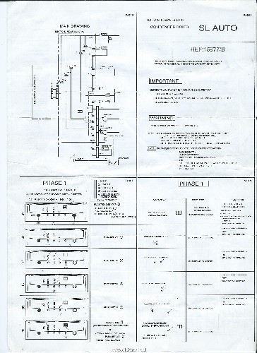

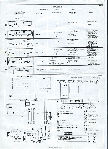

za testiranje lahko uporabite priložena navodila, preko katerih postavite sušilni stroj v testni način in preizkusite posamezne faze postopka, da ugotovite, kje je morebitna napaka.

zgornji post mi je skoraj eno leto po objavi prišel zelo prav. Zanima me samo nekaj ... predmet iz zgornje slike ni omenjeni senzor HS1101. Cena HS1101 je res ugodna, dobi se ga že za nekaj manj kot 2€ s poštnino vred. Predmet iz slike pa stane slabih 60 €. Se HS1101 nahaja v notranjosti celotnega senzorja vlage iz zgornje slike?

Na tistem vezju imaš še oscilator in temperaturno tipalo. HS z vlago spreminja kapacitivnost, ki jo meriš preko frekvence oscilatorja narejenega s HS. Če pogledaš v datasheet od HS, je tam tudi shema oscilatorja.

Kot kaže je pri meni odpovedal elektro-ventil na senzorju vlage.
Ali kdo ve, se da ta ventil dobiti posebej/ ločeno, ali pa je potrebno naročiti cel komplet senzorja vlage HTB1330UC (na sliki v prvi objavi te teme)?
