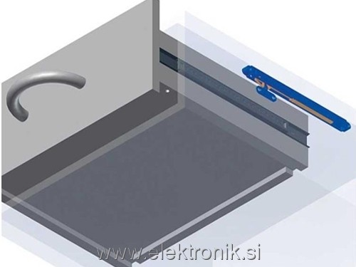

Verjetno nisi upošteval, da se predalna vodila tudi montirajo tako kot je njihov prvotni namen. Leva stran slike je pravilna.

Sploh ni problem v vodilih Z osi ampak v vodilih kjer je namontirana Z os (vodila Y) sicer pa zdaj ni več važno nova vodila imam že doma
