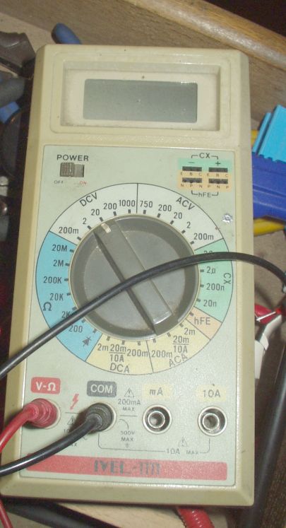

Imam digitalni inštrument IVEL-1111,ki pa nimam navodila.In bi prosil če ima kdo.

Kaj bi rabil? Saj je čisto običajen multimeter. Gre za zelo star digitalen instrument- tudi sam ga imam. Naročil sem ga preko SAM-a.

Je mogoče na displeju pokaže,ko je že slaba baterija?Če merim na primer 9.50V na displeju kaže 950 brez pike.Kaj bi bilo?

Indikacije za iztrošeno baterijo mislim, da ni. Ti v kakem drugem merilnem območju gori pika na tem mestu? Če, potem je nekaj narobe s preklopnikom, kajti z merilnim območjem tudi preklapljaš decimalno piko. Če ne potem je kriv displej.

Ja,na drugem je pika.Bom enkrat pogledal,ali se da.Hvala

Pogledal sem displej,je v redu.To sem preizskusil z preizskuševalcem displeja.Vzrok je gumijasti trakasti kontakt.Kako treba napraviti,ali bi fino pobrusilna vrhu traka in očistil z alkoholom.Kaj mi svetujete?

Prej bi rekel da je slab stik na tiskanem vezju. Poizkusi očistiti kontakte na vezju z staro radirko. (TOZ) Te so bile bolj hrapave in umazano bele barve.
Sem "popravil" z to metodo že eno grafično kartico. Very Happy

Kontaktni trak poizkusi obračati na različne načine. Če se napaka seli, je kriv trak.
Brušenje bo gumi trak poškodovalo. Bolj verjetno je, da so oksidirali metalizirani kontakti na tiskanini, tam kjer se prilega gumi trak. Vse skupaj najprej operi z vato in alkoholom. Če ne pomaga, potem z radirko radiraj kontakte na tiskanini. Ne premočno. Metalizacija je tanka in jo radirka lahko odstrani.

Bom poskusil očistiti in bom videl.
