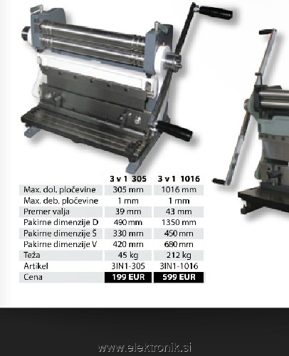

VolkD je napisal/a:
Debelina 1 mm velja za rezanje - železo. Al je lahko debelejši. 1,2mm. Upam, da bo šlo tudi 1,5 Smile
http://issuu.com/wd-tehnik/docs/wdt-2012
Stran 39.
Glede na to, da imajo zadevo na zalogi, lahko gremo tudi na ogled. Jaz sem že interesent za to.
VolkD je napisal/a:
Vi kar. Ta stroj smo gledali. Stroj ne zmore rezati niti 1mm Al pločevine. To je v specifikacijah tudi navedeno (0,8mm max). O 1,5mm nima smisla niti sanjati.
VolkD je napisal/a:
Rezanje poizkusili smo kar nekaj tega. Stroj lahko odreže 1mm Al pločevino. Pri tem ni treba nič forsirati, gre gladko in tekoče. Pri 1,5 mm pločevini se mu rahlo zatakne. Uporabiti je treba več sile in občutki so vse prej kot prijetni. Potem sem pod škarje dal 2 mm pločevino...
Nekoliko nasprotujoče si izjave Rolling Eyes

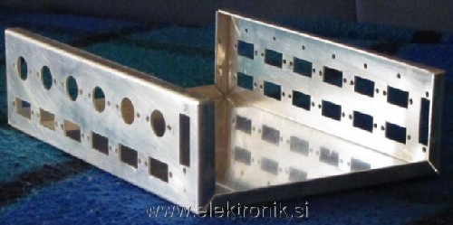

Tudi jaz sem ga kupil po povzetju pri WD-Tehnik, že zaradi tega, ker so daleč najcenejši v bližnji in daljni okolici v Sloveniji,Avstriji in Nemčiji, kar je pri nas prej izjema kot pravilo. Nič nisem handlal, saj mi je to prvi nakup pri njih.
Darko je zapisal, da je kar solidne izdelave in to mi je bilo dovolj tehten razlog za nakup. Izgleda, da sem ga dobil kakšen dan pred Reber-jem, saj sem nekaj opisanih napak-netočnosti tudi sam ugotovil in odpravil (navaden brusni papir). Je pač tako eni ste profesionalci, drugi pa amaterji in hobisti.
In še prvi izdelek Alu 1.5mm, da se kriviti 10mm robnik tudi do 350mm.
Ne bom dajal svoje ocene, ker za to res nisem kvalificiran in prvič krivim z takšnim orodjem.
Dejansko škatla izgleda bolje kot na sliki saj fotaparat malo popači.
lp Boris

S čim si pa ostale luknjice naredil?
LP Sebastian
s58a
Pridružen-a: Pet 12 Apr 2013 10:29
Prispevkov: 34
Aktiv.: 0.23
Kraj: M.Sobota
PrispevekObjavljeno: Sre Apr 24, 2013 9:44 pm    Naslov sporočila:   Odgovori s citatom
Vse narišem v Eaglu ali kakšnem drugem programu, sprintam na samolepilni papir, katerega potem zalepim na alu.
Obrobe izrežem z zvodnimi škarjami,manjše luknje zvrtam, večje pa izrežem z lok žagico.
Vsaj jaz dosti bolje vidim črno linijo na beli podlagi, pa še nic ne kracam po alu.
Po zvijanju odstranim papir.
Včasih so se dobile kvalitetne žagice rumene barve, vendar gre tudi z drugimi.
lp Boris
