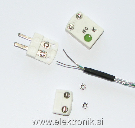

Zanima me če smem (zaradi zakoreninjene navade) pospajkati žice na kompenzacijskem vodu za termoelement, da si po šolsko izdelam ušesca za priklop na konektor - glej sliko.
Konektor ne ob izpostavljen visokim temperaturam.
Hvala za odgovor.

PrispevekObjavljeno: Sre Apr 24, 2013 2:09 pm    Naslov sporočila:   Odgovori s citatom
Ne.

Baje naj bi zmanjšal število spojev različnih kovin pri termočlenih ... torej ne Smile

PrispevekObjavljeno: Sre Apr 24, 2013 3:00 pm    Naslov sporočila:   Odgovori s citatom
Profesor Einstein je napisal/a:
Zanima me če smem (zaradi zakoreninjene navade) pospajkati žice....
Izkorenini to navado.

PrispevekObjavljeno: Sre Apr 24, 2013 3:09 pm    Naslov sporočila:   Odgovori s citatom
Seebackov efekt
