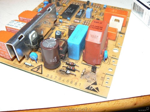

Torej dioda je razpadla. Potrebujem novo. Točno take nimajo so mi pa dali navadno klasično diodo 1N4..., katera bi naj imela podobne lastnosti le da je 6 amperska, originalna bi naj bila 5 amperska.
Malo cvikam da bi mi kaj prebilo vse skup pa še več škode naredilo. Najbolj pa me jezi ker zaradi ene diodice mi ne dela celi stroj, kateri je bil pred časom generalno obnovljen.
Dioda se nahaja na sliki na poziciji GR2. Sliko sem si sposodil iz interneta, ker trenutno nimam fotoaparata pri sebi. Gre pa za isto elektroniko.

Tole mi liči na nek switcher. Dioda ni odletela brez razloga. Je verjetno še kaj v okvari. Če je switcher, potem ga priklopi preko navadne 60W žarnice. V koliko je vse ok bo štartal. Zarnica bo svetila glede na porabo. V koliko je kaj narobe ne bo štartal. Žarnica sploh ne bo gorela ali pa gorela na polno.

To pa sem pozabil napisat, gre za Gorenjev pralni stroj, v igri pa je krmilna elelktronika stroja, elektronika regulatorja motorja dela BP. Problem je samo v diodici na poziciji GR2. Morem povedati še to da slika elelktronike ni moja ampak sem si jo sposodil iz interneta.
Dioda je razpadla. Iste take ne morem dobiti, so mi pa dali v trgovini z elektroniko klasiščno diodo 1N4***, tist črni valj, kateri vizuelno ni podoben tej na sliki na poziciji GR2, ko dobim pravo diodo bo stroj začel delat.

Iz slike bi rekel da dioda sigurno ni 5A ali 6A, glede na velikost bi rekel da največ 1A. Glede na obliko ohišja pa tudi ni "navadna" dioda, prej kakšna hitra usmerniška.
Jaz bi uporabil BYV26E in upošteval Silvotov nasvet.

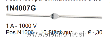

Popravljam 1N*** diodo, jas jih kar vse tega tipa mečem pod 1n4*** kar je narobe.
Takole zgleda kar so mi dali v trgovini. Baje bi naj bilo isto.
Če pa kaj pa znam zakomplicirat.
Morem pa povedati da je stvar delala, vendar ko sem nekaj prčkal okoli je dioda padla vstran.

Torej, na sliki je shotky dioda na izhodu switcher napajalnika s transistorjem. Dvomim, da je zanič samo dioda. Preveri tudi vse elemente okrog fet transistorja.
Popravilo switcher napajalnika zahteva kar nekaj izkušenj. Če boš zadevo priključeval sam, upoštevaj nasvet, ki ti ga je Silvo zgoraj že napisal. Sam ti svetujem enako.

Ne vem, ali je tole res kakšna posebna dioda...
