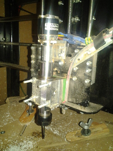

Zdravo!
Jaz imam narejeno z modelarskim motorjem in ER16 vpetjem rezkarjev. Ne vem sicer kako glasni so kupljeni rezkarji vendar brezkrtačni motor na polnih obratih ni ravno tih. Cena pa je bila nekje 60-70€ za material. Točno pa je dovolj, da lahko rezkam z 0,2mm gravirnimi rezkarji.
LP Nino
Spindle
 Velikost datoteke:  1017.61 KB
Lahko navedeš svoje izkušnje z tako izvedbo rezkarja?
Kakšen napajalnik uporabljaš, kakšne ležaje si vgradil?
kateri model motorja uporabljaš?
Je glasen sam motor v prostem teku ali rezkalni nož ko obdeluje material?
Sniper001
Pridružen-a: Sre 27 Okt 2010 14:31
Prispevkov: 132
Aktiv.: 0.74
Kraj: Izlake
PrispevekObjavljeno: Sre Jan 28, 2015 9:53 am    Naslov sporočila:   Odgovori s citatom
Zdravo!
-To je predvsem izvedba nizkocenovnega rezkalnika. S takšno izvedbo pa sem povsem zadovoljen, saj pri rezanju materiala praktično ni napake zaradi rezkalnika. Največ težav mi pri CNC stroju povzroča upogibanje vodil vseh treh osi.
-V ohišje linearnega ležaja (LM16UU) sem vgradil dva ležaja, mislim, da sta 6201 za stabilnost rezkarja. Na vrhu pa je povezano s sklopko na motor. Napajalnik imam trenutno domače izdelave 20A@14V vezan vzporedno na gel akumulator zaradi občasnih velikih obremenitev.
- Motor je kitajski:
Motor
- Glasen pa je predvsem samo motor zaradi visokih obratov.
https://sites.google.com/site/ninorazpotnik/

Glasen je ker ni zbalansiran. Probaj ga zbalansirati in bo veliko tišji.
