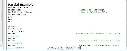

Sicer Bascoma ne poznam ne vem kako, vendar ali ne bi moral biti End takoj za Do-Loop in ne na koncu?
Vsaj v Helpu za Bascom je tako:

@MojsterMiha: s čim pa sprožiš prekinitev?
Kakor vidim iz tvojega programa ne greš nikoli v prekinitveno rutino.
End mora biti za Do-Loop, kajti tukaj je konec programa. Prekinitev je podprogram!
