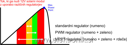

PrispevekObjavljeno: Pet Maj 31, 2013 6:33 pm    Naslov sporočila:  Regulatorji? Odgovori s citatom
Trije osnovni tipi regulatorjev. Bom malo poeksperimenteru, juti grem iskat regulator on/off z nadzorom prenapolnjenosti.
Rezultati sledijo
 Velikost datoteke:  53.1 KB
