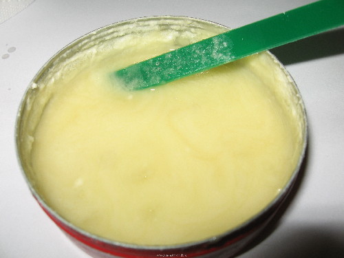

Gledam prvič kupljeno kolofonijo, sem preizkusil od XXX "past" do cinola, sedaj ko pa vsi hvalijo to pa sem moral kupiti Very Happy
V kakšnem razmerju mešate z acetonom? 1/4 kolofonije + 3/4 acetona ???

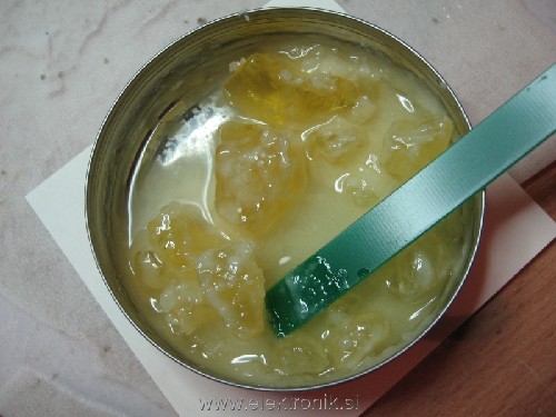

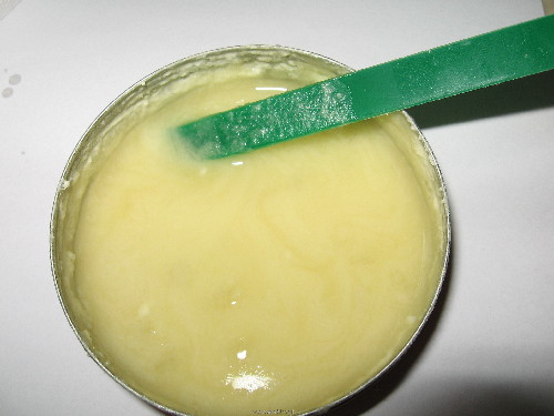

Evo sem dal v minimalni kozarček(višina 3 cm), pustil čez noč v acetonu (zaprt kozarček):
slika1
sem "stresel" v večji lonček, da se vidi(večje kose sem že zvečer dal ven)
slika2, slika3
Vendar tudi čez noč, ni "raztopilo" manjših koščkov, sem jih še s palčko "stolkel" sedaj na manjše kose, vendar je sedaj to "pretekoče" ali je to OK?
