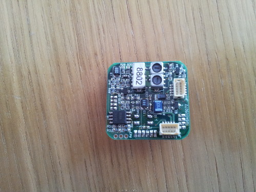

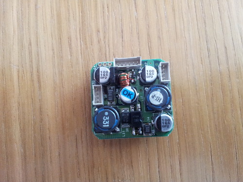

dolgo me ze ni bilo po vaso pomoc, pa vseeno brez nje ne gre. Dobil sem namrec eno CCD kamero, ki ima ocitno skurjen napajalni del. Cip ne da nic od sebe, en element, ki pa zgleda kot kaksen optokopler ali kaj podobnega, pa se greje kot hudic in ima tudi malce zazgane pine. Nekateri so ze nekaj poskusali, pa nikamor prisli...le unicili so tuljavico, tako da komaj se drzi. Del, ki naj bi imel problem je I01 0717...ga pa zal ne poznam.
Lahko kdo kaj pomaga ?
lp,
B.

no potem pa daj, bi prosil pa se ti kaj sanja kaj bi bil tist del, 101 0707 al kaj ze ?
glede popravilapa je tako, ccd in driver sta cisto ok. Driver je Sony CDX2163BR in bi ga ponucal zaradi zmoznosti manual shutter control. Rad bi namrec probal kamero uporabiti za astrofotografijo.
Rabil bi nekoga, ki ima znanje zrihtat video izhod iz tega cipa .... ostalih stvari aka autoiris ali kaj podobnega ne rabim.
