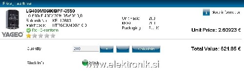

PrispevekObjavljeno: Ned Maj 05, 2013 1:27 pm    Naslov sporočila:   Odgovori s citatom
Grosistična cena je bolj prijazna, ampak kaj ko jih moraš kupiti 200 kosov.
LP, Peter

SimonS je napisal/a:
Nebi pa rad takoj kupil teh kond., ker stanejo skoraj kot nov varilni aparat Sad
Hm, na ebayu so po 4 eur ( proizvajalec Yageo, prodajalec iz Nemčije ).
Menda ni nov varilni aparat samo 40 eur ???

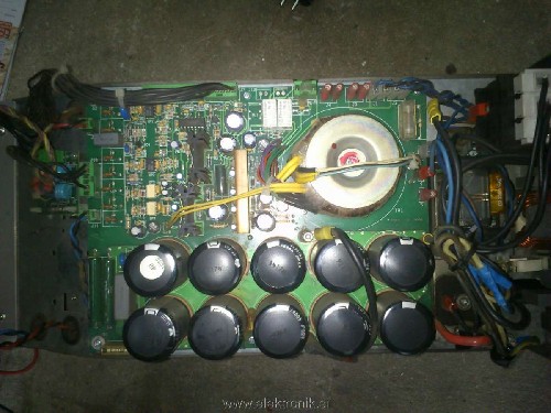

Evo me zopet tu.
Kondenzatorje sem zamenjal, ampak napaka ostaja. Imam občutek, da dela popolnoma kontra, kot bi moral. Ko približam elektrodo je sploh ne vžge ampak le nekaj prska. Ko pa jo vžge pa dela "na polno". Z nastavljenimi 88A in elektrodo 3.15 mi napravi sijajen var pri 10mm debeli pločevini. (beri to bi se moralo zgoditi z najmanj 160A)
Sploh ne morem variti z 2.5mm elektrodo pločevine 3-4mm. Če še znižam moč potem sploh ne gre variti. Načeloma bi moralo biti tako, da za vžig elektrode pošlje visok tok, potem ga zmanjša. Tu pa je ravno obratno.
Usmerniške na koncu so dobre.
Mogoče še kakšna ideja?
Prilagam sliko os. plošče pred menjavo kondenzatorjev.
