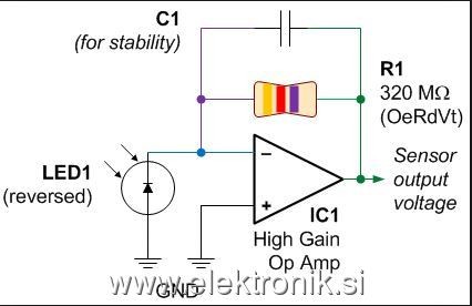

Prilagam enostavno vezje najdeno na internetu
zanima me če ga lahko uporabim, da bom signal pripeljal na analogni vhod PICovega mikrokontrolerja - fotodioda mi bo služila za ugotavljanje svetlosti prostora.
Mi lahko svetujete še glede vrednosti pasivnig komponent in kateri Op amp uporabiti.

Za začetek lahko poizkusiš enostavno z uporom ter fotodiodo, kot je na sliki 2: http://physlab.lums.edu.pk/images/1/10/Photodiode_circuit.pdf
Vrednost upora je odvisna od toka, ki ga generira fotodioda in maksimalne napetosti, ki jo lahko pripelješ na A/D vhod (navadno 3,3V ali 5V). U = R I
Tok, ki ga generira fotodioda je pa odvisen od njene občutljivosti ter količine svetlobe, ki pade nanjo (odvisno od površine ter osvetljenosti).

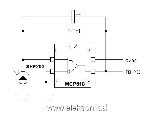

fotoupor je idealna rešitev vendar ne pride v poštev zaradi oblike. Rabim 3 ali 5mm led ohišje, za kar je primerna foto dioda, recimo SHF203.
Vezje s foto diodo in uporom po mojem ne bo ustrezno, saj bo delovalo le v močnješi sončni svetlobi, jaz pa rabim vezje, ki bo prižigalo luči, ko bo svetlobe tako malo, da se ne bo več videlo.
Ostal bi pri zamisli fotodiode z op ampom, kot kaže zgornja shema. Ker sem preslab v branju datashetov in preračunavanja vrednosti, bi vas prosil, da mi svetujete glede izbire op ampa in foto diode.
Kot rečeno foto diodo bi vzel SHF203, op amp pa tak, da bi ga lahko napajal z istim napajalnikom kot sam PICov mikrokontroler (5V linearni napetostni regulator), da je primeren za ročno spajkanje, torej SOT23-5 ohišja odpadejo in da je cena pod 1€.
Na Farnellu sem našel MCP618 in MCP608, vezje kot sem ga sam naredil prilagam spodaj, ne vem pa ali je sploh ustrezno in ali je izbran op amp ustrezen (ne nekem tujem forumu sem bral da je potrebno iskati rail to rail input op amp).

Jaz sem leta nazaj delal svetlobno stikalo s fototranzistorjem BPW40, ki ima obliko LEdice fi 5mm. Uporabil sem predupor par sto kilo in trimer 1M, vse skupaj sem pa vezal na vhod 4093. Delovalo je več kot odlično, brez operacijca. Ne rabiš operacijca, je BPW tudi brez njega dovolj občutljiv.

-poglej tole predstavitev: http://ecee.colorado.edu/~ecen4827/hw/hw1/PhotodiodeAmplifers.pdf
-preberi kak app. note. Recimo tega: http://www.ti.com/lit/an/sboa061/sboa061.pdf
Seveda moraš izbrati primerno fotodiodo. Hamamatsu ima kar spodobno izbiro fotodiod.

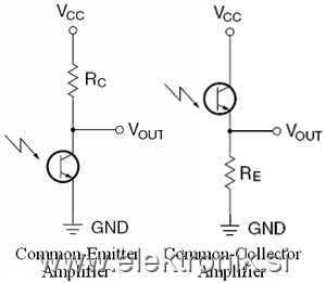

Samo če uporabim foto tranzistor mi ne ustreza 12 žilni kabel, na katerega imam priklopljeno 4x4 matrično tipkovnico (8 žil), dvobarvno ledico na tri pine (3 žile) in torej ostane ena žila za foto diodo, ki bi imela GND skupaj z dvobarvno ledico. Za fototranzistor bi rabil najmanj dve žili.
Oziroma, če bi uporabil prvo shemo (common emitter aplifier) bi šlo...
Samo kakšna pa bi bila odvisnost od svetlobe in napetosti Vout? Ali ne bi pri tem dobil nekega stikala ON/OFF, ki bi se vklapljal/izklapljav pri točno določeni svetilnosti?
Jaz želim, da bo sistem programsko nastavljiv pri kateri svetilnosti ti vklopi luči...

Tako velik upor v povratni povezavi bo povzročil, da se ti bo operacijski ojačevalnik obnašal kot stikalo. Torej pri zelo majhni svetilnosti boš že imel maksimalno napetost.
Najprej izvedi kakšne meritve diode. Izmeri napetost, ki jo da dioda, pri temi, pri kateri želiš dogodek. Običajno imaš v takih primerih na + operacijskega ojačevalnika vhodu napetostni delilnik, s katerim nastaviš vrednost pri kateri želiš preklop.
