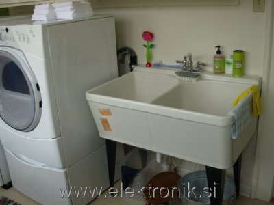

V kotu nastajajoče hobi delavnice bi rad imel trpežno dvojno pomivalno korito za vgradnjo v pult, v katerem bi lahko namočil, opral, razmastil itd. tudi kak večji kos - denimo ohišje motorja kosilnice. Korito mora biti zato dovolj veliko in globoko. Pod pultom so zato nujne tudi dodatne konzole.
Korita iz umetnih materialov (plastika) mi niso preveč všeč. Na voljo so garažni plastični umivalniki, ki so že novi precej neugledni, in kmetijska plastična korita za mlekarstvo, ki so precej draga. Oboje je zelo občutljivo za odrgnine in posledično umazanijo.
Ogledoval sem si tudi velike keramične pralne umivalnike, v tujini jim rečejo "utility sink" ali "laundry sink". Pri nas se dobi le nekaj od keramike Catalano, npr. model Lago, ki je oblikovan res bolj za ročno pranje perila, pa še cena je kar zasoljena.
Morda bi bilo še najbolje najti kako rabljeno gostinsko korito iz debelejše nerjavne pločevine. Ponudbe po oglasih je malo, cene pa so visoke, saj je ponavadi korito narejeno kot celota z inox omaro. Alternativa so tudi stara kuhinjska keramična pomivalna korita, vendar jih je v dobrem stanju težko najti.
Ima kdo kak predlog, kje in kaj kupiti? Iščem denimo nekaj takšnega, vendar bi to vgradil v pult z ustrezno močno podkonstrukcijo:

Jaz bi v tvojem primeru zrisal risbo z merami in se odpravil do kakšnega lokalnega strojnika, da ti naredi korito kar iz inoxa. Bo najbolj trpežno in po tvojih zahtevah...

A kaj takega pa ni ok?
Tole recimo se uporablja za pranje v avtomehaniki.
Ne razumem kaj tako kompliciraš. Ne vem pa kaj si ti predstavljaš kot ohišje motorja kosilnice. Kakor vem na vrtnih kosilnicah ni nekega posebnega ohišja okoli motorja. Ohišje noža se pa kot za šalo očisti zunaj z visokotlačnim čistilcem.

Na zidavo sem že pomislil, sicer pretežno iz siporeksa, obdelano z mrežico in Hidrostop elastikom ter prekrito s keramiko. Razlogi proti: dobim nepremičnino, tla v prostoru so že dokončno obložena z granitogresom, ob koritu je predviden pult, spodaj omarica itd.
Gostinski inox izdelki so zelo dragi, prav tako izdelki po naročilu. Ker me čaka še kup investicij v hiši, pride zaradi omejitev pri denarju v poštev edino kak rabljen kos. Sad Ves čas spremljam Bolho, morda se bo našlo kaj ugodnega.
Našel sem denimo krasno tiskarsko korito za pranje matric, zraven je bila podkonstrukcija z omarico, pa si je lastnik tik pred zdajci premislil glede prodaje. Alternativa so še korita iz foto studiev, večja laboratorijska korita ipd.
Perem pa "vse sorte". Ohišje - blok motorja kosilnice je le primer. Potem so tu kaki pokrovi računalniških ohišij, pa UPSov itd. Topla voda in detergent sta kar učinkovita ...
