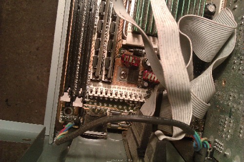

V dar sem dobil star računalnik za dele, a ko sem ga odprl, sem ugotovil da je računalnik zelo star. Rad bi ga spravil v pogon, če je to še mogoče, a mu manjka napajalnik. Problem se pojavi, ker je priključek drugačen od teh, ki jih imamo danes. Mogoče ve kdo kje najdem tak prikluček?

Išči za AT napajalnik. Četudi skurjen, da vsaj konektorje (2 sta) dobiš.
Novi so ATX. Pa malce je treba razmišljat kako zvezat. A dokler nimaš vsaj konektorjev, se ni treba še s tem ubadat.

Tole bo 386 oz. bolj verjetno 486, ker ima že hladilnik na procesorju.
