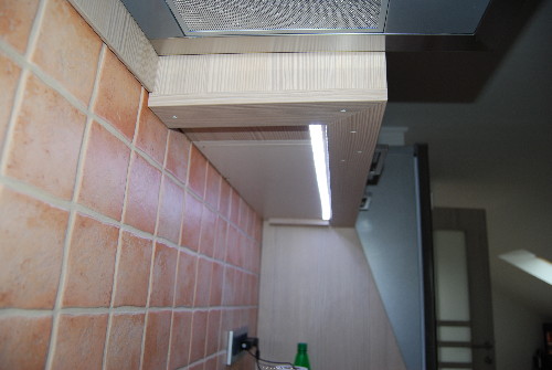

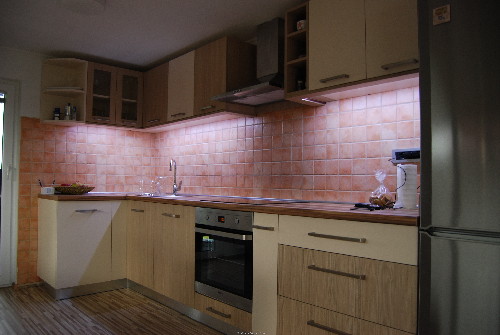

Primer osvetlitve kuhinje z LED trakom (uporabil sem 5 metrov dolg LED trak s hladno belo svetlobo). Skupna poraba je 24 W. V zivo izgleda zelo lepo - svetloba je homogena, in vec kot dovolj intenzivna za nemoteno delo.
kuhinja

LED trak
