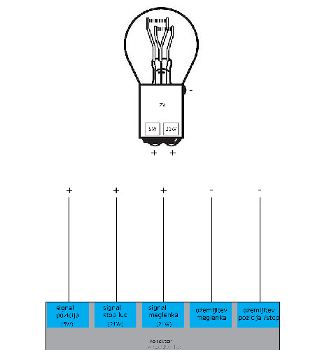

Imam vozilo, namenjeno USA tržišču, kar v mojem primeru pomeni, da ima zadaj 4x pozicijske luči/stop luči, tovarniško meglenka ni bila vgrajena(EU modeli so imeli 2x pozicija/stop + 1x meglenka). Ker bi rad obdržal 4x pozicija/stop in imel hkrati meglenko, je najbolj eleganta opcija ta, da se na eno od žarnic poveže signal za meglenko. Inštalacija za meglenko(stikalo, varovalka, kabli) so že nameščeni, potrebno je samo še povezati kable na eno izmed žarnic.
Na voljo imam signale, katere so prikazani na fotografiji. Vezava na žarnico bi morala delovati tako, da bi bila primarno aktivna signal pozicije + signal stop luči (ta se vklopi ob pritisku zavore). Ob vklopu meglenke pa bi se morala oba signala izklopiti - takrat bi lahko gorela izključno samo meglenka. Ob izklopu meglenke bi se morala ponovno vklopiti signal pozicije + signal stop luči (vklop ob pritisku zavore).
Zanima me, če je mogoče rešiti takšno situacijo? v mislih imam rele, kateri bi ob signalu meglenke izklopil signala pozicije in stop luči - obstaja kaj takega?

Poglej, po naših CPP mora pozicija vedno goreti. Torej tudi ob prižgani stop ali meglenki.

Uporabi močnejši 12V rele s tremi preklopnimi kontakti, s katerim boš ob vklopu meglenke izklopil žarnice 2× pozicija in 1× stop, drugo stop pa boš vključil na 12V meglenka. Moralo bi delovati pod pogojem, da je masa meglenke enaka masi pozicije in stop. Ostanejo ti pri vklopljeni meglenki še vedno 2× pozicija.

Priporočam ti da za tehnični nekako onemogočiš stikalo za meglenke, sicer se zna zgoditi da te vržejo...
Pa še - a nima US sistem drugače urejene smernike? To moraš tudi popraviti. Pa - imaš zadaj rdeče steklo za smernike? Sicer sem videl tudi že rdeče na naših cestah, zato nisem prepričan, a se vseeno velja pozanimati, kako je pri nas zakonsko s tem.
