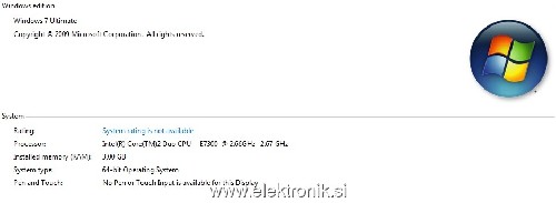

Popravljam PC, ki je imel naložen windows7 64bit. Zadnje čase je zmrznil po nekaj minutah delovanja. Včeraj sem formatiral in ponovno naložil windows7 64bit. Simptomi so se ponovili. Poizkusil sem vse kombinacije z RAM "palčkami" in je bil rezultat vedno isti. Tudi po nalaganju updatejev se stanje ne spremeni.
