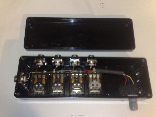

Izdelujem preklopnik za več anten...
 Velikost datoteke:  646.46 KB
 Pogledana:  42 krat

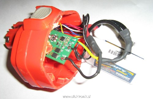

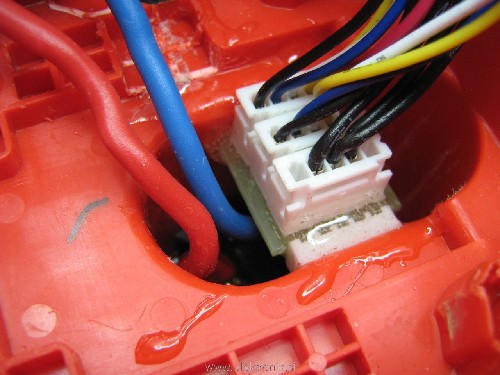

Predelujem baterijski paket od vrtalnika... namesto 14,4V 1,3Ah NiCd je sedaj LiPo 4S2P 2Ah. Stvar je pol kile lažja in precej močnejša Mr. Green
 Velikost datoteke:  104.31 KB
 Pogledana:  39 krat
 Velikost datoteke:  136.96 KB

Zakaj si pa odrezal dno? V cca 5min tolčenja s plastičnim kladivom po bateriji zaviti v krpo, se ohišje odpre brez najmanjših poškodb. Ponovno odpiranje pa rešita dva samovrezna vijaka. Sem namreč odprl že kar nekaj paketov iste znamke.

gumby, kakšno elektroniko pa vsebuje za uravnavanje lipo paketa? Ali si slučajno nabavil že izgotovljeno tiskanino?
PZUFIC, ja pa gre ta sistem razbijana tudi pri bateriah od prenosnika pri katerih je spoj zavarjen.

Elektroniko sem sam naredil, MAX1924 je gor.
Glede škatle je pa sedaj že prepozno... bom nazaj zalepil dno in bo kot novo Smile

Je tale zadevščina potem zgolj za polnjenje-balansiranje ali skrbi tudi za opozorilo oziroma odklop pri praznem akumulatorju?
Verjetno da. Namreč ravno pri teh Makitinih baterijah vijačnikov je spoj zavarjen. Do sedaj sem tako uspešno odprl že kar nekaj baterij vijačnikov in nekaj vtičnih adapterjev. Treba je biti le potrpežljiv in bolje večkrat po malem udariti. Težava se pojavi edino pri zadevah s feritnimi transformatorji, ker jedro le teh pri omenjeni šok terapiji rado poči.
