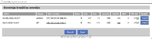

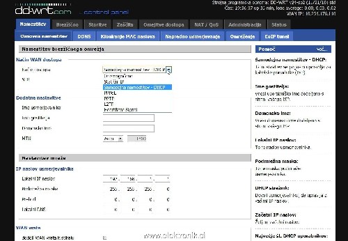

Sem tudi imel problem z IP, ker ni bilo prav nastavljeno ni delalo. Pri wlan-si ne rabiš klient ruterja, postaviš 2 ali več točk in lahko druge tudi z lan povežeš na PC.

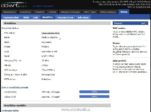

Trenutno sem na dopustu (na istem mestu kot že nekajkrat) in sem si letos zraven vzel router (WRT 54GL). Vsako leto je bil problem slabe pokritosti WiFi signala po celotnem apartmaju in terase.
Na routerju imam dd-wrt in sem ga nastavil kot Repeater Bridge (po teh navodilih) in zadeva špila super. Na svoj router sem povezan preko WiFija, ta je na router lastnikov (Thompson Gateway) prav tako povezan preko WiFi. Zaenkrat nisem opazil nobenih problemov.
Glede na info na netu pa ne priporočajo nastavitve istega SSID, kot je originalno omrežje, tako da sta sedaj tukaj 2 omrežja z istimi varnostnimi nastavitvami ter različnim SSIDjem.
