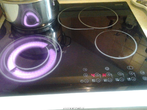

Pozdravljeni
Imam preblem z steklokeramično kuhalno Gorenje, se namreč prej občasno, sedaj pa zelo pogosto ne ugasne ko jo izklopim. Pripel sem sliko, kako to izgleda.
 Velikost datoteke:  577.21 KB
igo
Prispevkov: 3641
Aktiv.: 15.98
PrispevekObjavljeno: Ned Jun 02, 2013 11:03 am    Naslov sporočila:   Odgovori s citatom
Če vse ostalo prav deluje, je zapikal rele.
LP, Igor

PrispevekObjavljeno: Ned Jun 02, 2013 10:09 pm    Naslov sporočila:   Odgovori s citatom
Vse ostalo deluje na pol v redu, začela se je ne ugašati ena plošča, zdaj se pa občasno vse ne ugasnejo, razen desne spodaj. Včasih traja potem ko izklopim, tudi pol ure da se ugasnejo, bolj poredko pa "ubogajo" takoj.

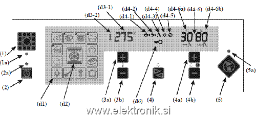

Ker gre za podoben štedilnik le napaka je druga, bom tukaj navedel težavo.
Gre za prosto stoječ štedilnik z keramično ploščo HEC50EP.
Težavo imam z nastavitvijo ure (dnevnega časa).
Led displaj utripa in ga ni možno prestaviti po priloženih navodilih.
Ura normalno teče (koliko kaže ni pomembno), moteče je pa utripanje led-displeja.
Senzorske tipke se normalno oglašajo z piskom, le ura ne reagira na nobeno kombinacijo. Večkrat sem poiskušal z odklopom omrežja in ponovnin nastavljanjem, brez uspeha.
Menim, da je programsko zablokirana, vendar ne vem kako jo zresetirat.
Če pozna kdo težavo prosim za pomoč.
LP, stursc
s57be
Pridružen-a: Pet 23 Nov 2012 23:06
Prispevkov: 65
Aktiv.: 0.42
Kraj: polzela
PrispevekObjavljeno: Čet Jun 20, 2013 10:03 pm    Naslov sporočila:   Odgovori s citatom
Poslikaj uro ,da vidimo katera ura je to...
radioamater
stursc
Pridružen-a: Tor 08 Jun 2004 14:29
Prispevkov: 323
Aktiv.: 1.36
PrispevekObjavljeno: Čet Jun 20, 2013 10:17 pm    Naslov sporočila:   Odgovori s citatom
Gre za to uro.
Kopija je iz navodil
LP, stursc

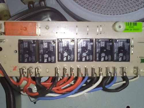

Steklokeramična Gorenje ne dela srednji obroč na levi plošči, takoj ko jo prižgem začne piskati, notranji in zunanji obroč delata srednji pa ne. Sem poskusil dodati posnetek mp4, pa zgleda da je prevelik.
bbrane
Prispevkov: 590
Aktiv.: 2.69
Kraj: Cerkno
PrispevekObjavljeno: Pon Sep 09, 2019 1:44 pm    Naslov sporočila:   Odgovori s citatom
Mislim , da sta najverjetni možni ti dve napaki:
1. Pregorela spirala tega obroča
2. Slab rele, ki vklaplja ta obroč (ta napaka je najpogostejša )
Odpri in pomeri spiralo in funkcijsko delovanje releja za ta obroč. Če je fuč spirala dobiš trikrožno sevalno ploščo na Gorenje servisu. Kakšen rele pa imam verjetno na zalogi. Poslikaj, da vidimo .

PrispevekObjavljeno: Pon Sep 16, 2019 11:00 am    Naslov sporočila:   Odgovori s citatom
Spirala ima 68 Ohm, releje sem poslikal, slika je slabe ostrine, sem pa prepisal oznake: made in Thailand, AJS 1311 F, JS1-12 V-F.
