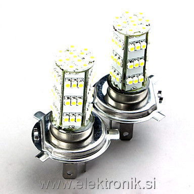

imam par LED H4 luči, ki ne delujejo v avtu.
sem pa probal jih priklopit direktno na akumulator so svetile tako kot mora
mogoče kdo ve kej bi tičal problem??
ps imam avto ford fiesta 2005
lp in hvala za odgovore

Avto nima programske homologacije. Wink

Tvojemu avtu nekaj ne "paše" (oz. krmilniku za luči). Zaradi tega jih varnostno ne vklopi. Vzporedno z ledicami veži veži eno žarnico, pa boš videl da bodo posvetile. Drugače ti pa odsvetujem uporabo takih "žarnic", svetilnost je namreč daleč stran od obljubljene.
EDIT - ali pa si zamenjal plus in minus.

ja saj verjetn nebom dal v avto pa tudi svetilnost je bol slaba.. sem jih pa kupil za hec ker mi je všeč bela svetloba.
bom pa poiskusil z dodatno žarnico Smile

Kateri letnik pa je fiesta? Do letnika 2007/08 (mk6b) ni bil problem vgraditi karkoli si hotel, samo da je delovalo na DC 12 V, in da je polariteta stimala.

Take luči ne morejo delati dobro ker so reflektorji narejeni za točkasto svetlobno telo - to je žarilna nitka . Če hočeš bit še bolj natančen je važno ali je nitka prečna ali pokončna ...
Taka žarnica sije povsod in nikamor zadosti dobro in nemoteče
Če hočeš uporabit ledice za avtomobilske luči potrebuješ ENO zadosti močno pa hkrati malo led diodo , šlo bi z zamenjavo za HID luči z asferično lečo , medtem ko za reflektor je potrebno poiskati gorišče .
Potrebno pa je še poskrbeti za ustrezno hlajenje , kjer pa se vse največkrat zalomi.
Take žarnice so uporabne samo kot dnevne luči tam pa zadostuje tudi palčka s par ledicami.

Seveda bi morale biti homologirane, kar ti pa nikoli ne bo uspelo... ne za glavne luči, ne za dnevne.
Enako kot za xenon kit nikoli ni bilo mogoče, svetil pa je povsod, ne samo tja, kjer treba. Predvsem pa v oči nasproti vozečega. Sicer sem nekaj časa celo jaz imel xenon kit, a sem ga hitro vrgel ven, ko sem videl, kaj dela ponoči na nasprotnem pasu, tako da se pridružujem Sundancerju.
