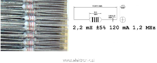

Koliko tega pa rabiš? Na zalogi 1650 kom. Lahko 1 mH? Tega je še več.

Ne rabim dosti. 3 kos. Oziroma par več, da dobim čim bolj podobno 1.1mH, ker je ta dušilka ključnega pomena za celo vezje

Išči tukaj in tukaj. Celo prodajajo, toliko imajo tega.
