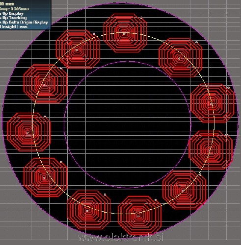

Želel bi izdelati dinamo, ampak ne tak kot ga imajo vsa kolesa. Na obroč kolesa bi bila pritrjena TIV ploščica ki bi imela s povezavami narisane tuljave. Vsaka tuljavica bi imela premera nekje 2 cm. Na vilicah bi bil pa montiran magnet.
Potreboval pa bi recimo 4V, in 250mA toka.
A je taka ideja s tuljavicami sploh izvedljiva, a se bo induciralo dovolj napetosti? Namreč tuljave imajo ponavadi dosti več ovojev kot pa bi jih dosegel v tem primeru.

Brez jedra ne bo ustrezne induktivnosti in posledično ne dovoljšne inducirane napetosti in tokovne zmogljivosti.

Nima smisla. Raje naredi enako, kot je pripel @Mare69
http://www.elektronik.si/phpBB2/viewtopic.php?t=30495&highlight=vrtin%E8n%2A+tok%2A
Tisto čisto enostavno deluje. Če daš magnet zraven vrtečega se alu platišča, bodo vrtinčni tokovi v platišču zavirali kolo. Vendar enaka sila, kot deluje na platišče, deluje tudi na magnet. Če je magnet vrtljivo vpet, se bo vrtel.
Če je os vrtenja magneta postavljena navpično in je hkrati pravokotna na os magnetnega polja magneta, vrtljiv magnet le še postaviš v tuljavo.
Smer magnetnega polja skozi tuljavo se bo spreminjala, zato se bo v njej inducirala napetost.
Da je ne usmerjaš, vežeš antiparalelno dve ledici, da vsaka sveti v svoji polperiodi.

Sem tehnični tip, tako da morem provat Very Happy
Seveda ne s tiv-am da si ne delam stroška, bom kar tuljavice na roko navil. Bom pripel slike ko bo narjeno.

Sam še nisem zasledil tuljave v taki obliki kot si jo ti narisal, niti si ne predstavljam, kako boš usmeril flux in kako bo to delovalo.

Tudi jaz še ne. Bom malo raziskoval, pa poizkušal.

Hm,
Ui = B*l*v.
Če se nisem zmotil, bi pri v=40km/h in B=1T za 6Vpeak rabil 0,54m žice (0,76m za 6Vef sinus).
Težka bo.
