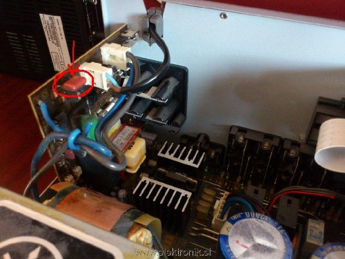

Zdravo!
Menjaj kondenzator, ki sem ga označil.
Lp, Matic

@matic_scetinec
hvala! Sem si kar mislil, da bo tale krivec.
Pa tudi drugi poročajo, da gre v največ primerih ta kondezator.
Bom menjal. Samo dobit ga morem nekje...

@matic_scetinec
evo ko sem zamenjal ta kondezator za Wima MKP-10-630 22N receiver dela normalno !
Tako, da ja sem dobil prave informacije. Ti si pa še potrdil to.
Hvala vsem za pomoč.
