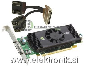

Ker mi sedajni dve grafični odpovedujeta (2xnVidia 9800GT - nenormalno visoka temperatura in neprestano "resertiranje" z napako "display driver stopped responding and has recovered") bi si omislil novo; zanima me ali obstaja grafična na katero bi lahko priklopil vse štiri monitorje (DVI priklop), ali moram kupiti 2x pač. V vsakem primeru ne vem kateri model naj vzamem, tako da bi prosil za kakšen nasvet - precej uporabljam Solidworks in njegov rending, kaj bolj zahtevnega pa ne več. LP

Nekaj na to temo je tukaj.
http://www.nvidia.com/object/nvs-graphics-cards.html
Lp.

A je to quadro zverina (€€€) ? Če bo uporabljal samo solidworks, ki ga brez težav poganja intel HD3000 grafično jedro, bi morala biti dovolj tudi grafična kartica s amd radeon GPU s podporo eyefinity. To je pa vsaka od 6xxx generacije radeonk naprej. Je pa res da take z 4x DVI ne boš našel (trenutno je in kombinacija DVI + HDMI + DisplayPort + Mini DisplayPort).
