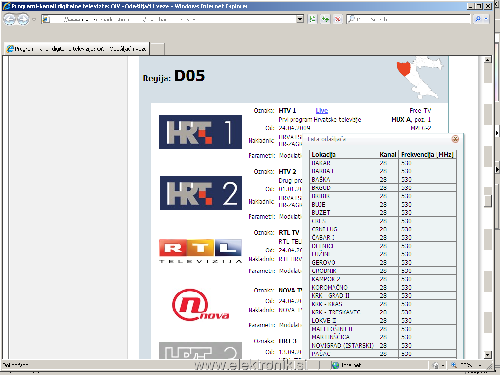

Malo čudno vprašanje. Saj Hrvaška ni v 14. stoletju. Mreža oddajnikov je bolj razvita kot v Sloveniji.
Gledaj tukaj. Regija D5. Najbližji oddajnik je na Osorščici. Lošinj pa je zelo dolg otok, tako da ta podatek nič ne pomeni.

Aktiv.: 32.96
PrispevekObjavljeno: Pet Jun 14, 2013 8:21 pm    Naslov sporočila:   Odgovori s citatom
siljo je napisal/a:
@Branez
Tudi jaz ne vem ta trenutek kje na Lošinju....
nisem našel nič na tvojih linkih....?!
Shocked Za vsak program imaš od kod ga lahko sprejemaš, frekvence i.t.d
