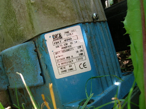

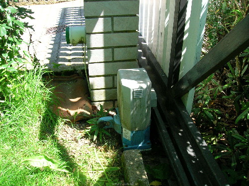

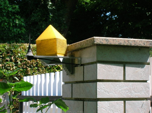

Tale tema je še dokaj sveža, tako da si jo bom izposodil.
Znancu je nevihtno vreme že tretjič skurilo elektroniko. Predvidevam, da crkne sprejemni del. Če kdo ve kako bi lahko prenapetostno zaščitil sprejemnik. Prav nič se mi ne sanja kako se to izvede. Kovinsko ohišje? Pa spet je zunaj antena... Pravzaprav ne vem ali pride stvar preko antene ali preko omrežja. Če se je kdo ubadal s kakim podobnim problemom naj mi prosim svetuje.
Hvala!

Ja, saj moram iti tja pogledat kako imajo priklop izveden. Menda mu je to en s.p. naredil. Bi že moralo biti prav. Je pa to kar kakih 25m od hiše, mogoče še več.

Če pride, pride po napajanju, ne preko antene. In ne skuri sprejemnik, ampak glavno ploščo. Sprejemnik večinoma ostane cel, fotocelice tudi dostikrat. Na dovod daj neko zaščito in kot pravijo, preglej kako je z ozemljitvijo.

Na motorčku piše 320W

Tole od Dea imam tudi sam doma. Dela že en 10 let. Ravno mislim prebarvati plastično ohišje, ker je površina že načeta od sonca. IR sprejemnik ima celo Iskrin rele Ja narejeno še pred množico kitajčkov.

Možakar očitno nima sreče s samo lokacijo. Živi malo pod vrhom hriba. Kakšna so tla ne vem, lahko bi bilo tudi skalnato. Tako je ozemljitev že vprašljiva...
