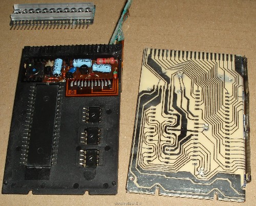

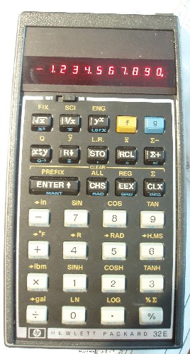

Dobil in začel z restavriranjem/oživljanjem vintage RPN kalkulatorja z LED displejem Hewlett Packard 32 E, narejen verjetno 1979 (Singapur).
Hvala lado!
Praktično "mint" stanje, brez prask, original embalaža, etui, navodila, garancija, polnilec... Vse kot novo Dancing

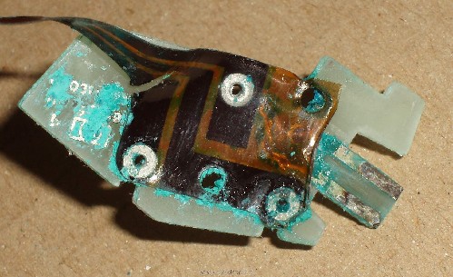

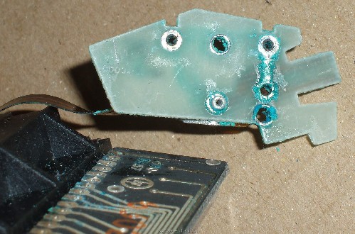

Le akumulatorji so spustili svojo tekočo dušo in ta je žal naredila nekaj škode v drobovju, konektorska ploščica in kapton povezava nanjo sta praktično uničena, nekaj malega je fasal tudi displej.
Začetni trud pa je že poplačan, zadeva že deluje na baterije, akumulator in polnilec pa prideta na vrsto ko porihtam najbolj oksidirano, konektorsko ploščico.
Predvsem pa je zanimiv način izdelave: 4 integrirana vezja na svojevrstnem "podnožju", pa nekaj malega vezja polnilca na kapton foliji. Že pred 35 leti praktično bleifrei izdelava, hehe.
