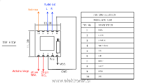

Na ebayu sem kupil zgoraj omenjeni modul, že nekaj dni se trudim da bi začel špilat, vendar mi nikakor noče... Brick wall Vse sem preveril vsaj 5x zato mislim da je nekaj narobe z modulom, kako naj preverim če dela?

Če sem prav razbral moram pine (3, 6, 9) vezati na gnd?
Aktiv.: 32.96
PrispevekObjavljeno: Sob Jun 22, 2013 7:00 pm    Naslov sporočila:   Odgovori s citatom

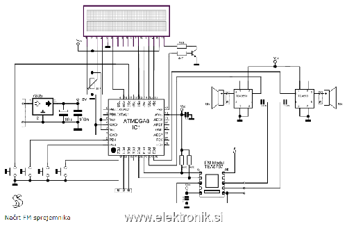

avtor članka v reviji Elektronik.si 20 Silvo, je napisal/a:
Končno najdem neko kitajsko shemo, na kateri bil PIN9 označen kot MPX, ki ni bil nikamor priključen.
Sam sem vezje zvezal po shemi, ki je bila zraven modulčka. Pin 9 je v teh shemi povezan na maso (kot tudi na večini shem, ki sem jih našel na internetu). Na testni plošči razvežem pin 9 in na moje začudenje zadeva začne igrati.
Ni na masi!

A ni masa = gnd = minus ?
Aktiv.: 32.96
PrispevekObjavljeno: Sob Jun 22, 2013 7:10 pm    Naslov sporočila:   Odgovori s citatom
Je, ja!
Še enkrat prečitaj rdeče poudarjeno!

Tako imam zvezano... Moram dat med pin3 in pin6 100nF kondenzator?

PrispevekObjavljeno: Sob Jun 22, 2013 7:20 pm    Naslov sporočila:   Odgovori s citatom
Torej je nekaj drugega. Zakaj pa nisi šel delati po Silvotovih napotkih? Bi ceneje bilo. Meni poje da je veselje (beri: kot pravi radio).
Aktiv.: 32.96
PrispevekObjavljeno: Sob Jun 22, 2013 7:27 pm    Naslov sporočila:   Odgovori s citatom
skalpel je napisal/a:
Pin3 in pin6 je masa (GND, minus). Kondenzator je med maso (GND, minus) in pinom5 - napajanje (VCC, plus).
Dobro poglej shemo v reviji!
