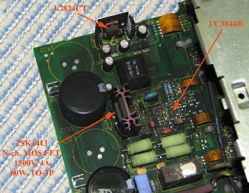

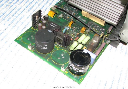

PrispevekObjavljeno: Sob Nov 19, 2016 3:21 pm    Naslov sporočila:   Odgovori s citatom
Imam okvarjen siemensov pretvornik 420... očitno ne deluje notranji napajalnik.
Napetost na DC linku imam a ne gori nobena LED lučka.
Je že kdo kirega servisiral ?

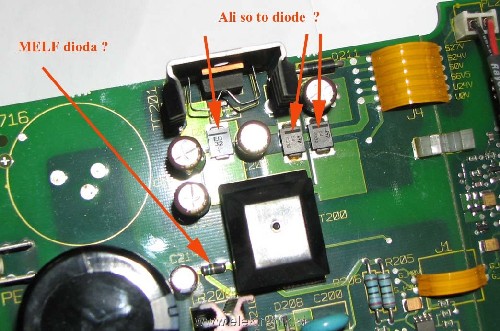

Kako bi prišel do podatkov o SMD diodah ?
Posebej nenavadna je MELF izvedba ?

PPG78
Prispevkov: 2342
Aktiv.: 9.88
Kraj: Gorenjska
PrispevekObjavljeno: Čet Dec 01, 2016 3:01 pm    Naslov sporočila:   Odgovori s citatom
Glede na sliko so vse diode, zgoraj pri regulatorju kakšne TVS, tista spodaj (MELF) pa je lahko "navadna" 4007 ali je zener dioda ... bi moral malo prerisati kako je zvezana ...

Profesor Einstein
Prispevkov: 1437
Aktiv.: 6.30
Kraj: Rogaška Sl.
PrispevekObjavljeno: Čet Dec 01, 2016 6:22 pm    Naslov sporočila:   Odgovori s citatom
Spodnjo MELF diodo sem dešifriral... zgornje pa nisem raziskoval.
Na MELF diodi je 1. obroček zelen, 2. obroček oranžen .... v priponki je datasheet.
Upam da je pravilno.
Lp.

PrispevekObjavljeno: Pet Dec 02, 2016 10:42 am    Naslov sporočila:   Odgovori s citatom
Izkazalo se je da so vse diode vključno z MELF dobre ... z meritev se vidi le rahli upad kapacitete na izhodnih kondenzatorjih.
Napaka je pa seveda nekje drugje... ko bo čas in volja raziskujem naprej.

PrispevekObjavljeno: Sob Dec 10, 2016 10:51 am    Naslov sporočila:   Odgovori s citatom
Notranji napajalnik je ponovno zaosciliral po menjavi prebite zaščitne zener diode.

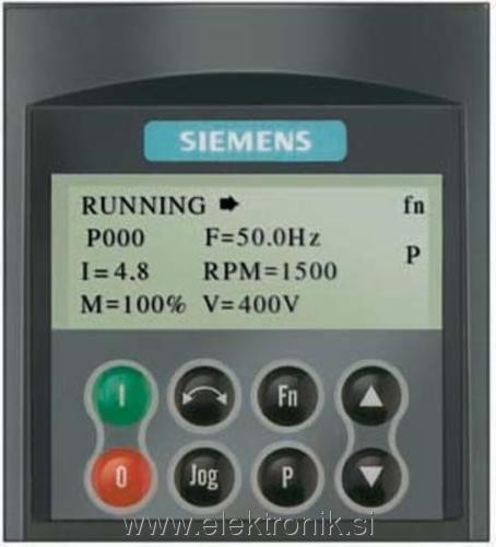

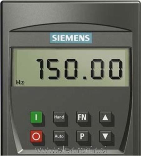

Sedaj pa vprašanje za poznovalce:
v čem je razlika glede parametriranja med operator ploščami BOP in AOP ?
Namreč tudi sam bom moral eno nabaviti.
Hvala za pojasnilo.

Basic Operator Panel (BOP)
With this panel the user can change the default settings for a particular application. Using the BOP it is possible to access to levels 1 to 3 of the parameter set. Factors which can be modified include:
Speed
Frequency
Direction of motor rotation
Jog
Advanced Operator Panel (AOP)
Additional feature over BOP:
Communication via RS-232 interface
Expanded language facility
Diagnostic menu & fault finding assistance
Values displayed e.g. speed, frequency
Capacity to store & download up to 10 parameters sets
Digital & Analogue inputs
Serial link via USS Protocol
Automated system via Profibus connection

PrispevekObjavljeno: Ned Dec 11, 2016 9:49 am    Naslov sporočila:   Odgovori s citatom
Razlika je v samem prikazu parametrov, alarmov, napak, vidi se številka parametra in pa vrednost istočasno. Lahko vidiš več vrednosti (tok, frekvenca...) skupaj.
AOP lahko uporabiš za kopiranje parametrov med frekvenčnimi pretvorniki.
