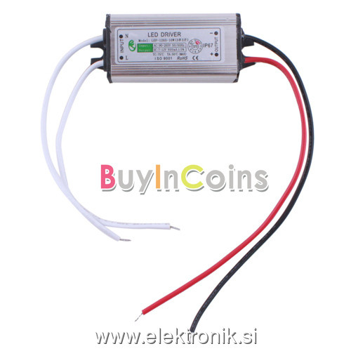

Imam 10W LED modul in kitajski driver s slike. Rabim LEDico, ki bo utripala počasi - pol do 1 Hz (utripajoča luč avtomatskih vrat Smile ). Za ta namen bom naredil astabil, samo zanima me, kako je bolje izvesti utripanje - na primarni strani ali na sekundarni? Zadeva ima malce zakasnitve ob vklopu (slabe pol sekunde), kar mi sicer ne bi bil problem (bom pač povečal ON impulz), večje vprašanje je, kaj je bolje za driver - ali da mu stalno jemljem 230V ali da prekinjam sekundar, pri čemer vedno ob izklopu LEDice izhod dvigne na cca 20V?
Predlogi?

Na sekundarni strani in med časom izklopa LED vklopiš bremenski upor npr. 5W.
Nenehno vklapljanje na primarni strani ima verjetno slabe posledice na switcher. Na sekundarni strani pa je priporočljivo, da je nonstop obremenjen.
Torej preklapljaš med uporom in LED, enostavna opcija.
lp, ElGrigon

Ja, saj to se je tudi meni zdelo da ni ravno dobro stalno preklapljati primar switcherja, zato sem raje vprašal. Na sekundarni strani bi dal lahko neko breme, ja, to je dobra ideja...
