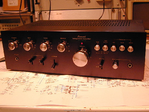

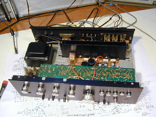

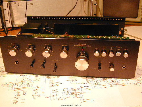

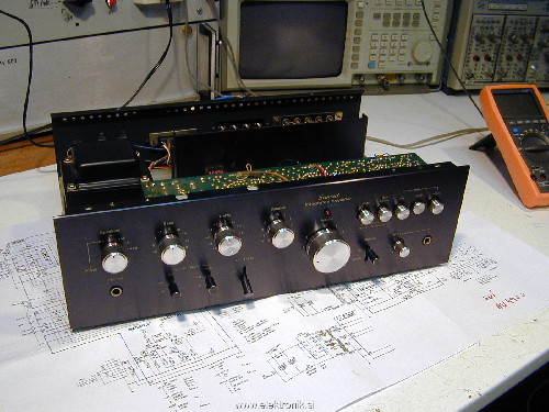

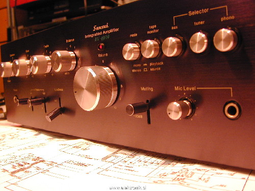

Naj predstavim en mali projektek, ki se je znašel v moji delavnici: Sansui AU-4900 iz tam nekje 1976. Pokal in šumel je eden kanal, vzrok je bil prekinjanje enega tranzistorja v predstopnji, temperaturno pogojeno in ni bil mrzli lot - v samem tranzistorju je nekaj bilo. Lušten ojačevalec male moči, izredno kvalitetno narejen, špila nenormalno lepo, equalizer ojača točno tako kot piše (sprobano z voblerjem), drugače je ojačevalec raven tja do 100khz. Očiščeni potenciometri in stikala, podmazani - zelo kvalitetni materiali, ga še nisem slišal da bi enkrat kaj zašumelo po obdelavi.
nekaj slik:
