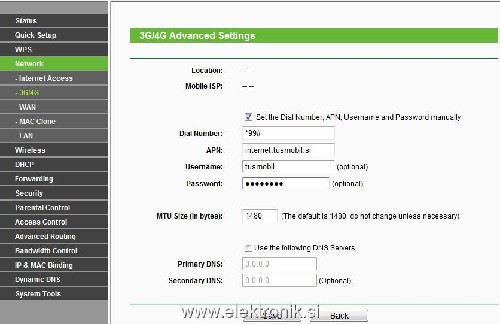

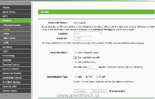

kolega ima tuš usb modem, zraven je kupil še tp-linkmr3220 3G/4G wireless N router. router sem nastavil, ampak se mi noče povezat, zato prilagam slike, če je vse skupaj pravilno.

Takole na hitro so nastavitve ok, za vsak primer daj še "Authentication Type" na "Auto".
Bolj me skrbi, da na drugi sliki čisto zgoraj piše "3G/4G USB Modem: unplugged". Ali ga nisi imel priklopljenega, ali pa tega tipa usmerjevalnik ne podpira.

Moral sem PIN odblokirat, da se poveže brez tega, sedaj deluje.
Hvala in lp
