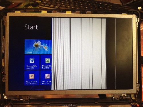

Imam prenosnik asus EEE 10 colski, seashell serija s popačeno sliko (priloga) - samo levi del deluje, ostalo so bel/črne črte. Zamenjal sem kabel iz matične na LCD pa ni nič bolje. Ima kdo izkušnje,kaj je narobe? Matična ali driver plošča, ki je za LCDjem?

Tole bi jaz ocenil kot kaput LCD.
Ali je slika na zunanjem monitorju dobra?

Uuuuu.... Me idiot Brick wall saj ne da bi se spomnil in probal... Bom popoldne to preveril. Hvala za idejo!

Jap, na zunanji monitor deluje. Torej je zanič lcd, kot kaže. Le-ta ima zadaj kar konkretno plato. Konektorji izgledajo OK, torej ostane uporaba na zunanji monitor ali iskanje novega (rabljenega) te velikosti...

Za takega sem pred kratkim iz nemškega ebaya naročil rabljen LCD. Mislim da je bila cena nekje 30€

Predno ta LCD vržeš med odpat lahko za finto poskusiš pogreti ploščati flex kabel, ki pride na matrico, če je ta zalepljen. Morda je v najboljšem primeru samo lepilo popustilo.

Ta kabel sem že malce gledal pod mikroskopom, pa ni nič vidnega. Sem ravno razmišljal, kako gor drži. Če je prilepljen, ga bom poskusil segreti in pritisniti, kot praviš.
Za nov lcd sem na hitro že gledal, pa še nisem našel, ampak po moje se res zna najti.

Njaverjetneje je problem z stikom med kablom in samo lcd steklom.
Poskusi mao zviti ekran. Oz. na mestu kjer pridejo priljucki pritisni.
Če se vsebna ekrana spreminja potem se loti natčnega lociranja problema.
Pri prenosnikih je to kar pogost pojav.
