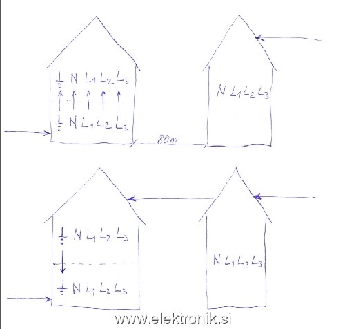

Situacija je sedaj taka: V novi hiši(na sliki levo) pride el.kabel v hišo in gre v prvo nadstropje v el. omarico kjer je števec in FID in nato gre v drugo nadstropje, kjer je tudi omarica s FIDom in varovalkami. Zraven nove hiše stoji stara hiša, kjer je svoj el števec. Zanima me ali lahko povežem staro hišo(za števcem seveda) z novo na način kot je na spodnji sliki-torej da bi prekinil povezave med prvim in drugim nadstropjem v novi hiši in bi iz stare hiše pripeljal 3 faze in N, Ozemljitev pa bi uporabil od nove hiše. Problem je namreč ker je v stari hiši uporabljeno ničenje. Kako naj se lotim zadeve, da ne bo

lahko tako povežeš ničenje pred fid stikalom ni prblem lahko povežeš obe ozemljitvi V omorici z gl varovalkami se ozmljitev in n vodnik povežeta
