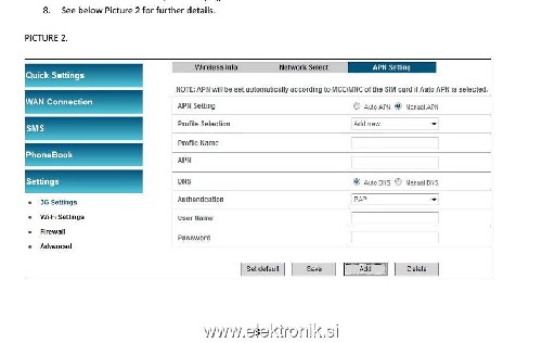

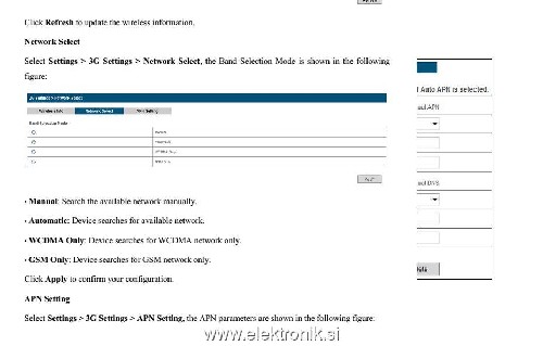

Sem pogledal na svojem, kako je s tem. V Settings->3G Settings->APN Settings se lahko ročno vpiše nastavitve za T mobile.
V Settings->3G Settings->Network Select izbereš manual in modem poišče razpoložljiva omrežja ponudnikov, nato izbereš željenega!
To je skoraj vsa znanost okoli tega modema.
Pravkar sem to preizkusil na svojem!
Torej, nastavitve za ročno izbiro omrežja so!

Jaka, najlepša hvala. Končno sem našel. Sem moral dat na Manual pod Band selection mode in sedaj lahko izbiram operaterja. Imam pa še en čuden primer. S tem modemom, ki je v bistvu Hot spot, se lahko nanj povežemo vsi z mobiteli. Težava pa je s prenosnikom. Sicer se poveže na modem, pokaže tudi da je Wifi povezan, vendar internet ne dela. Če ga povežem z USB kablom pa deluje. Pa tudi hči z BlackBarryem se ne more povezat pravi, da moram v router vpisat PIN 81905324.No to z BlackBarryem ni takšen problem bolj mi je pomembna rešitev za prenosnik.. Še enkrat hvala in lep pozdrav!
